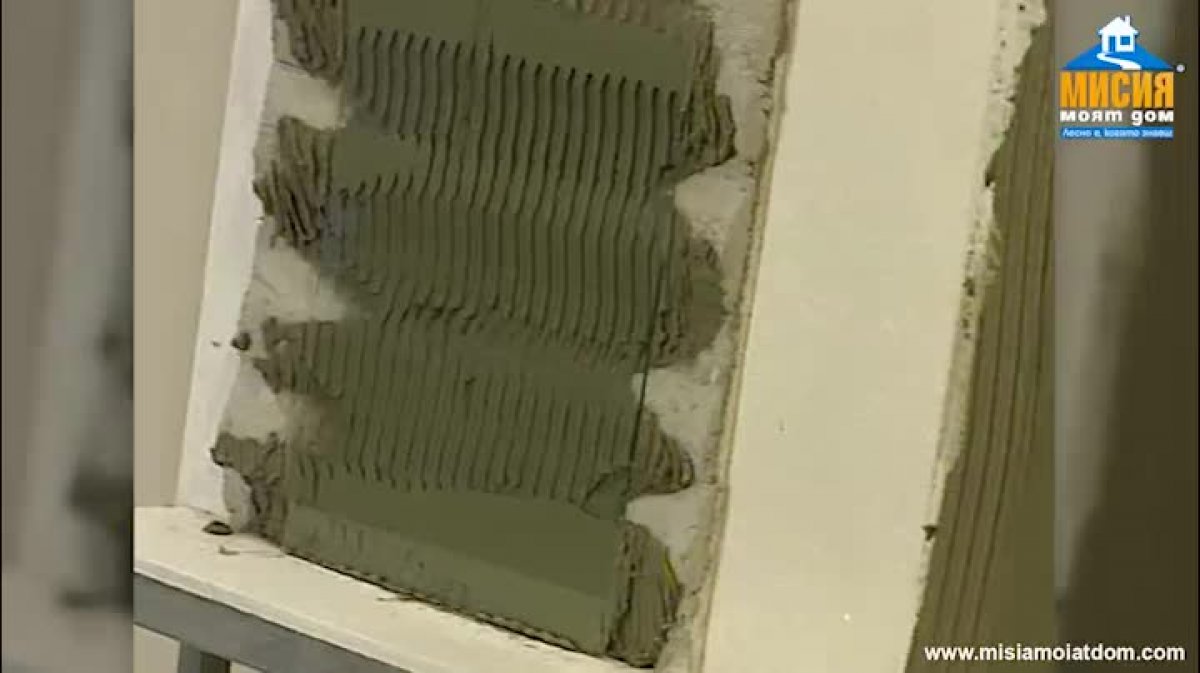

Равната основова е задължителна при лепене на плочки. Неравностите под плочките биха довели до спукване или отлепяне на покритието.
Независимо, че нанасяме лепилото с назъбена маламашка, след като притиснем плочката към неравната основа под нея остават кухини. Това би могло да доведе до спукване при натиск на плочката и разрушаване на керамичното покритие.
Когато основата е равна, тогава нанасянето на лепилото с назъбена маламашка изпълнява своята функция – равномерно разпределение на сместа под плочката. При лепене на керамини покрития на закрито, контактната повърхност между лепилото и плочката трябва да е поне 60%.
При лепене на гранитогрес на открито е препоръчително да се нанесе и лепило върху самата плочка. Така се осигурява почти 100% контактна повърхност и здраво залепване на покритието.
