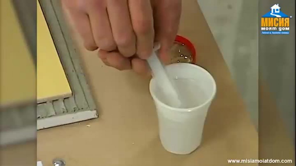

Капваме няколко капки вода на мострата с обикновена фуга. Капките веднага попиват във фугата.
Повтаряме същото и със мострата, фугирана с гъвкава аквастатична фугираща смес. Капката се задържа на повърхността и не попива в структурата на фугата.
