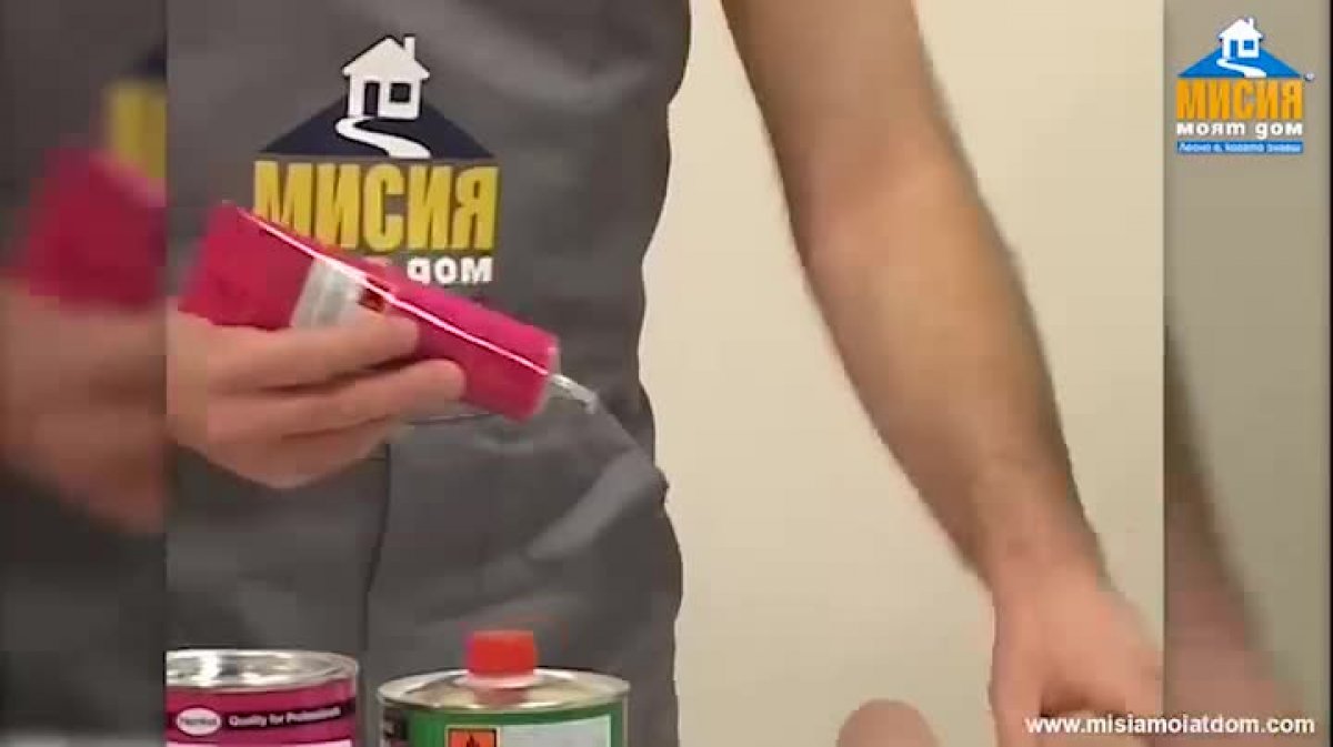

Най-често при лепенето на PVC тръби се използват лепила,съдържащи разтворители. Първо лепилото се нанася по вътрешната страна на сглобката на тънък слой,а след това и върху тръбата.Двете части се вкарват една в друга до определеното разстояние за вмъкване.
Преди да се пристъпи към лепене двете части,трябва да се обработени и почистени много добре.Отстраняват се всички замърсявания по повърхностите.
Дълбочината на вмъкване на тръбата е в съответствие с диаметъра й.
Върху елемента,който ще се вмъква се отбелязва дълбочината,за да се контролира необходимото количество лепило.
Ако двете тръби са с еднакъв диаметър,едната трябва да се нагрее за да се разшири.След това и двете части старателно се почистват с подходящ препарат и хартия.Преди нанасянето на лепилото повърхностите трябва да са напълно сухи.
Елементите трябва да са напълно напаснати в рамките на 4 минути,тъй като лепилото съхне бързо.Отвореното време зависи и от температурата на околната среда.
Тръбите могат да се полагат след около 10-12 часа.
