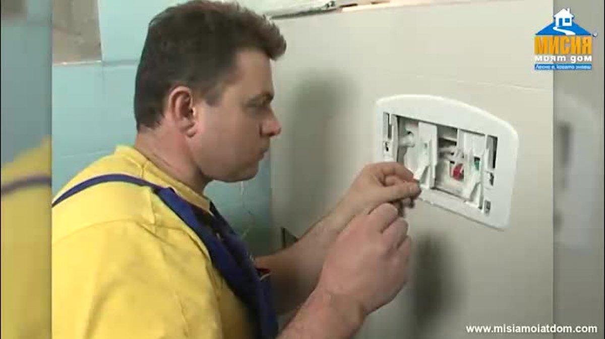

Стената за вграденото казанче оформя удобна полИца.
