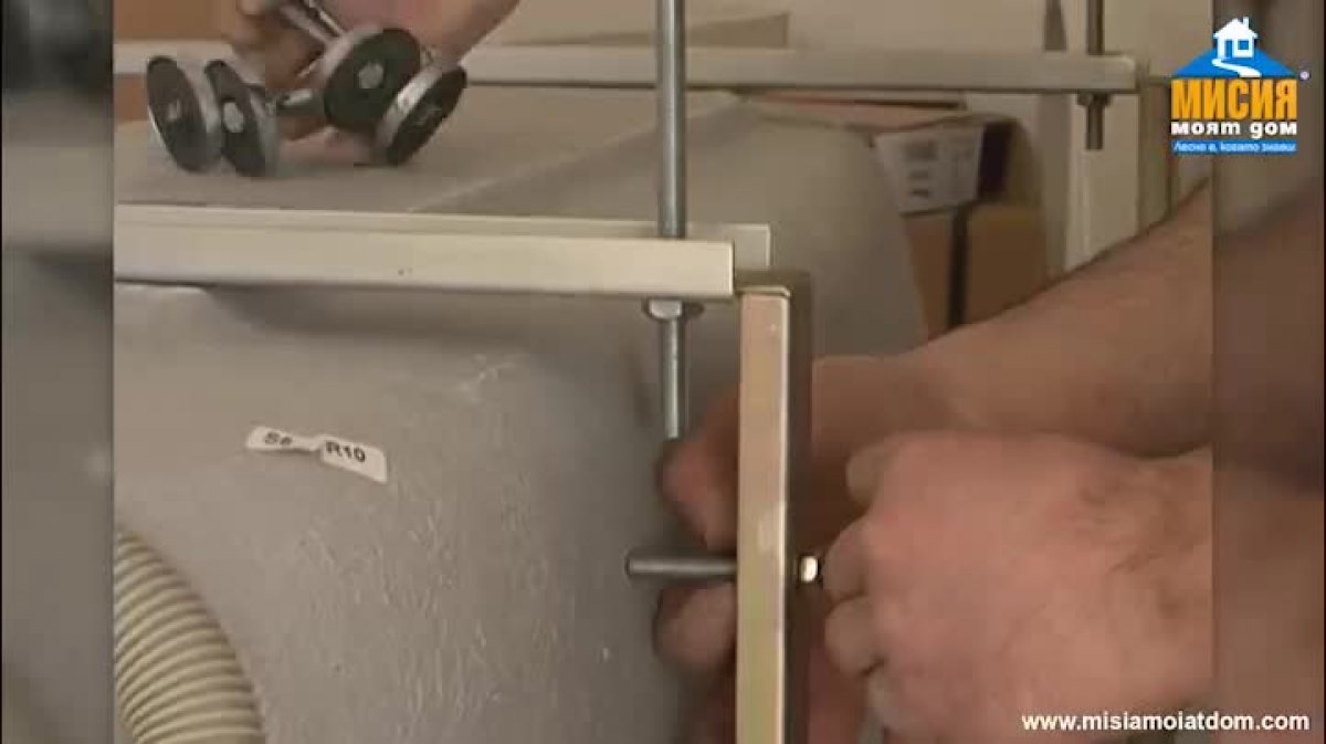

Монтаж на вана
Акрилните вани се предлагат в различни форми и размери. Могат да бъдат комплектовани с предложените крака и панели. В магазина ще ви препоръчат и подходящ сифон.
При монтажа се следи за за наклона, така че да се осигури изтичане към сифона.
Изборът на вана се характеризира с комплекс от технически, естетически и икономически параметри, които могат да варират в зависимост от особеностите на проекта и от желанието на инвеститорите.
Акрилнита вана е изработени от материал с дебелина 4 mm, отличаващ се с гладка и приятна на допир повърхност. Тя е устойчива на външни влияния и е лесна за почистване.
Дъното на ваната е специално обработено, за да се предотврати опасното плъзгане.
Особеното при тези вани е, че повърхността трябва да се пази от надраскване и изгаряне
