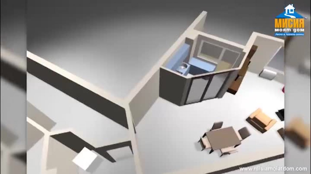

В голямото помещение, предназначено за дневна, трапезария и кухня задачата ни беше да измислим как да преградим едно пространство, в което да се разположи кухнята. Изричното желание на домакините беше кухнята да се изолира в отделно помещение.
Предложихме, с лека конструкция от метални профили и гипскартон да отделим не много голямо пространсво, където да разположим кухненските уреди. И за да има все пак връзка с трапезарията оставихме голям портал, в който ще монтираме плъзгащи се врати.
Не много голямото пространсво, което отделихме за кухнята, ни ограничи във възможността за разполагането на уредите и ние решихме да изнесем пералнята в по-малкото мокро помещение.
Но там няма достатъчно място. Затова решихме да премахнем едната стена и да изградим нова, като приобщим част от коридора.
