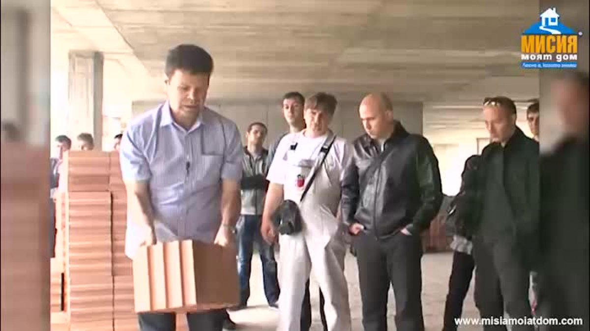

С нашата камера ние ще ви направим свидетели на Деня на зидаря, който нашите партнъори от Wienerberger организират, за да запознаят фирми и майстори с правилните практики за изграждане на стени с голямоформатни тухли с вертикални кухини.

Въпреки че изглеждат големи и тежки тези керамичните блокове са с порьозна структура и тежат само 13 килограма. Благодарение на порьозната си маса керамичните блокове имат сравнително ниско обемно тегло и се изпълняват в по-големи формати. Това прави работата с тях много по-бърза и технологична.
Въпреки че изглеждат големи и тежки, керамичните блокoве Porotherm са с порьозна структура и кухинност около 45%. Благодарение на порьозната си маса тухлите имат сравнително ниско обемно тегло и се изпълняват в по-големи формати. Това прави работата с тях много по-бърза и технологична. За по-голямо удобство при пренасяне и вдигане тухлите Porotherm имат специални отвори за палците на зидарите.
