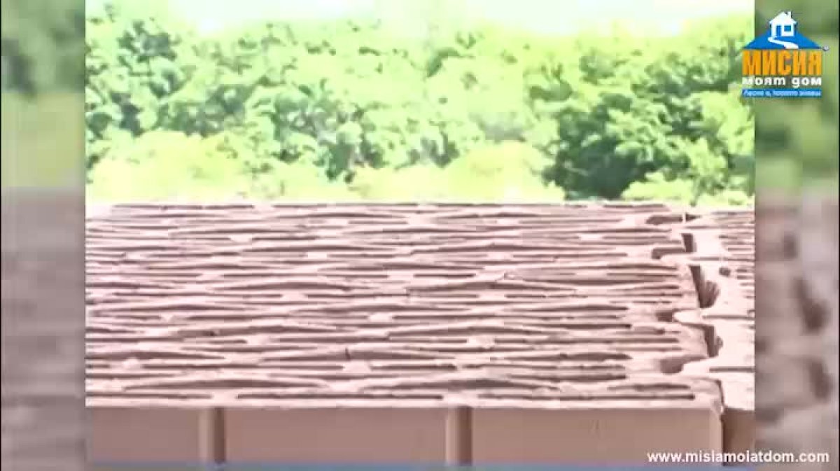

Porotherm - зидане
Новият керамичен блок Porotherm е с дебелина 38 см и притежава изключителен коефициент на топлопроводност.
Еднослойната стена, изградена с новите керамични блокове Porotherm има всички предимства на една високо енергийно ефективна стена. При зидането с тези голямоформатни керамични блокове Porotherm само с една технологична операция получаваме стена, отговаряща напълно на новите нормативни изисквания. Така се спестяват както време, така и пари за полагането на допълнителна топлоизолация по стените, която изпълнена от пенополистирен, освен че запечатва стените и не позволява на помещението да „диша“, в последствие изисква саниране и дори цялостна подмяна на всеки 10-15 години.
Множеството вертикално разположени кухини осигуряват по-голяма якост на натиск, а при полагане на разтвора, във вертикалните кухини се запечатва въздух, който допълнително повишава топлоизолационната им способност.
Блоковете се свързват един към друг чрез характерната сглобка нут и федер. Тя улеснява работата на зидаря като води зидарията и прави зида плътен и устойчив, без необходимост от разтвор по вертикалните фуги.
