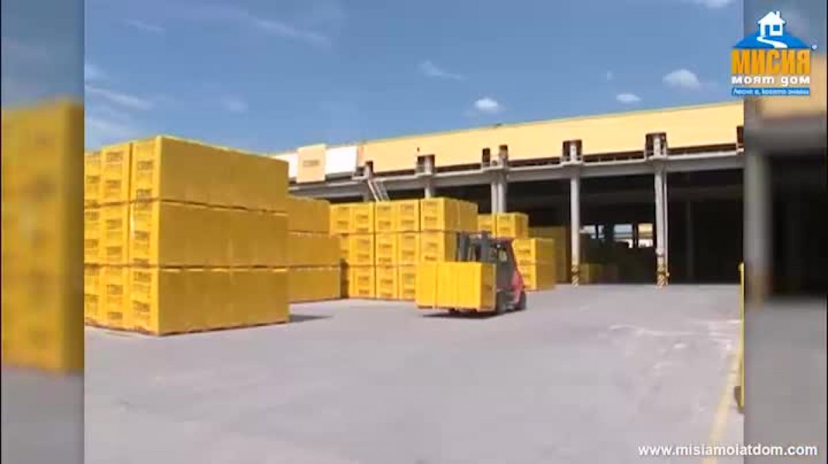

YTONG - опаковане
Извадените от автоклавите блокчета YTONG са готови за опаковане.
Те се подреждат автоматично върху дървени скари.
Опаковат се с термосвиваемо фолио и се етикетират. Готовите палета се подреждат по точно определен ред в склада на завода, откъдето непрекъснато тръгват натоварените камиони, за да достигнат да потребителите.
