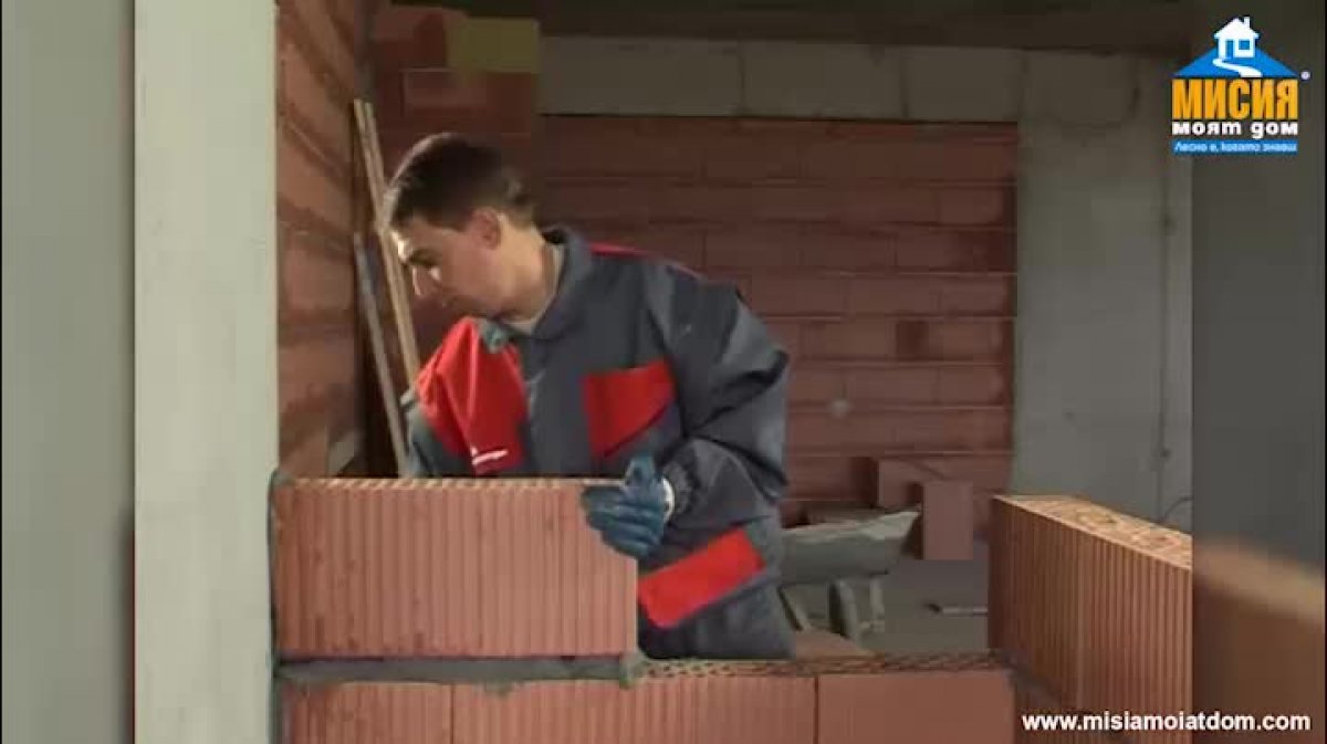

Wienerberger - зидане
Точното предварително оразмеряване е от съществено значение за изпълнението на целия строеж.
Зидането започва с полагането на пясъчно-циментов разтвор на пода. След поставянето на първата тухла върху разтвора е необходимо много прецизно нивелиране както вертикално, така и хоризонтално. Майсторите знаят, че най-важна е първата тухла – както я подведеш, така ще ти върви целия зид.
Започва се с блоковете в ъглите. При подравняването и нивелирането на керамичните блокове в реда не бива да се използва метален чук, тъй като би довело до нарушаване на целостта на керамичния блок.
В реда, блоковете Винербергер се свързват един към друг благодарение на характерната за тях сглобка „нут и федер”. Тя не само улеснява работата на зидаря като „води” зидарията праволинейно, но прави зида по-плътен. Така се възпрепятства преминаване на въздух през вертикалната фуга и се придава устойчивост на зида без необходимостта от разтвор по вертикалните фуги.
Втората тухла се напасва по тази сглобка като се спуска максимално плътно по сглобката на първата, за да се избегне попадането на разтвор по вертикалната фуга и изкривяване на реда. Особено важно е първият ред да бъде максимално нивелиран както хоризонтално, така и вертикално, за да се избегнат неравности в следващите редове.
За да се започне вторият ред е необходимо да се осигури така наречената превръзка с минимална дължина на разместване на тухлите от поне 1/3 тухла или често използваната половин тухла.
