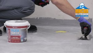

ХИДРОЗОЛ® FLEX GUM се разнася с маламашка върху повърхността на терасата. Консистенцията ѝ значително улеснява и оптимизира работните процеси. Така се запълват всички неравности и хидроизолацията осигурява достатъчно дебел слой за вграждането на армировката.
Армировката се опъва и се притиска в слоя от хидроизолацията, така че да прилепне плътно към основата.
Армировката от нетъкан текстил застъпва хидроизолационната лента в ъглите и така осигурява и връзката с гъвката лента и водоплътността на покритието.
Структурата на армиращия слой позволява на течната хидроизолация да излезе над повърхността и така армировката остава вътре в слоя от хидроизолацията.
След като нанесеният слой с вградената армировка изсъхне, се преминава към нанасяне и на втори слой. Движението на маламашката трябва да е перпендикулярно на движението й при нанасянето на първия слой.
