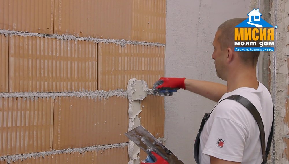

Майките се фиксират към стената с разтвор от самата мазилка, който се нанася като ивица по цялата височина на стената, а не на няколко топки.
Лайсните се монтират като се притискат в нанесения разтвор и се нивелират прецизно на необходимото разстояние от стената. Минималната дебелина на варовата мазилката е 10 мм.
Първо се монтират двете майки в края на стената, а между тях се монтира трета в нанесената ивица от мазилката. Трябва да се работи с достатъчно дълъг мастар, който да се движи по двете крайни майки. С прокарването на H (хаш) мастар по двете крайни лайсни, средната лайсна също застава в определената равнина. Ако е необходимо се вкарва допълнително материал под нея за по-лесно нивелиране и по-стабилен монтаж.
След като мазилката под лайсните изсъхне, те ще са фиксирани стабилно по цялата си дължина, а не само в няколко точки.
