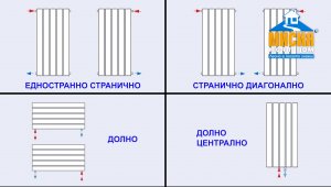

За всеки един радиатор, в зависимост от конкретните условия и изисквания, могат да бъдат предвидени различни начини на монтаж и свързване:
- едностранно странично
- странично двустранно диагонално,
- долно
- или долно централно

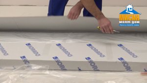

Панелът с дизайнерската визия се фиксира със специални неодимови магнити - малки, но с мощно действие.
Те се слагат върху стоманеното тяло на радиатора. Някои, с размерите на монета, са достатъчно силни да вдигнат над 10 килограма.
Допълнително се монтират и клипсовете в долната част.
