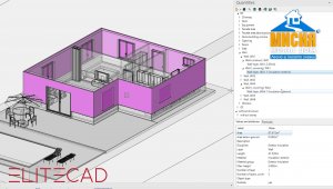

В предаването днес ще видите: Вашата къща оживява още на ниво проект с архитектурната програма ELITECAD. Изберете материалите и цветовете. Вижте как изглежда вашият нов дом, огрян от слънцето.

Програмата изчислява стойността на 1 кв. M външна стена със заложените материали.
Ако сменим вида на тухлите и запазим другите параметри на стената програмата ще направи нови изчисления.
Имате подробни изчисления, включващи цената на труд и материали, както и само цената на материалите.
Обобщените резултати ви дават необходимата информация, на база, на която да вземете вашето решение.

И преди да преминем към топлоизолационната система, която е препоръчително да положим върху зидарията от голямоформатни керамични тухли, ще погледнем още веднъж проекта, който сме направили в архитектурната програма ЕЛИТКАД.

Ще използваме ELITECAD, за да изчислим квадратурата на стените и цокъла и съответно необходимите материали за изпълнението на заложената в проекта топлоизолационната система.
