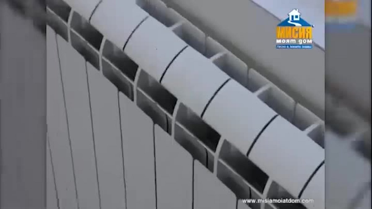

Компакността и красивия външен вид на алуминиевите радиатори със сигурност не са за сметка на тяхната ефективност.
Алуминивите радиатори, които монтирахме, са изработени по най-нова технология и с иновативен дизайн.
Всички предлагани модели са сертифицирани и тествани в Италия. Високият коефициент на топлоотдаване на тези радиатори ги прави изключително икономични и изградени с минимален брой глидери.
