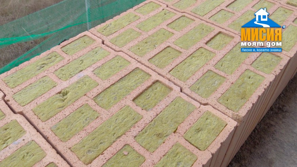

Тухла с вата Porotherm 38 W.i Plan
Голямоформатният блок съчетава керамика и вата в едно и спестява много операции и средства по полагането на допълнителна топлоизолация.

Пълнената тухла Porotherm 38 W.i Plan на Wienerberger се зида със специално лепило. Така те прилепват много плътно една за друга по редове, тъй като повърхността им е допълнително обработена и шлайфана. А позната ни сглобка нут и федер осигурява плътност по вертикалните фуги.
