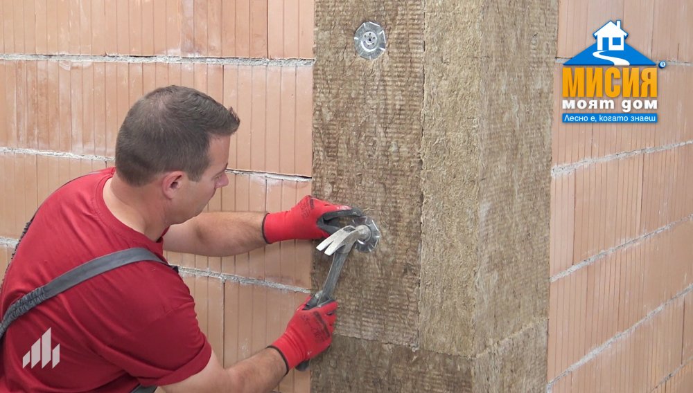

Фиксиране на плочите от каменна вата с дюбели
След залепване, изолационните плочи се фиксират с метални дюбели към конструктивните елементи.
За да се защити ръба и да се осигури праволинейността, в лепилната смес се вгражда и метален ръбохранител.
