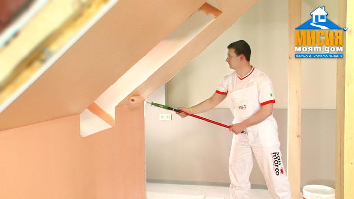

Производителите освен бои, предлагат и съответни грундиращи разтвори, които са с идеална съвместимост и при боядисване според инструкциите, осигуряват минимален разход и перфектен краен резултат при боядисването.
Преди боядисване, разреденият с необходимото количество грунд се нанася с мече по цялата повърхност на стената.
Нанасянето на боята започва след изсъхването на грунда, за което се изисква време от 4 до 6 часа в зависимост от влажността и температурата на въздуха.
С четка се боядисват първо всички ъгли в помещението.
Боята, която нанасяме е луксозна боя на основата на акрилни полимери във водна дисперсия.
	Какво се крие зад термина вододисперсни бои? Това означава, че водата не разтваря, а разрежда намиращите се в нея компоненти. След нанасянето на боята на повърхността, водата се изпарява, а полимерният състав образува твърдо покритие. Вследствие на това тя става водоустойчива и може да се мие.
	Тази боя не запечатва стената, осигурява нейното дишане и способства за поддържането на здравословен климат в помещението.
С 1 литър боя можете да боядисате до 10 кв. м от стената.
	Вторият слой се нанася след като първият е напълно изсъхнал.
