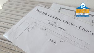

Окачен таван на едно ниво
Окаченият таван на едно ниво пести височина. Полагането на вата е добра възможност за подобряването на топлоизолацията и шумоизолацията на помещението. Изграждането на окачен таван на едно ниво има своите тънкости при монтиране на профилите и при монтажа на гипскартонените плоскости. При монтажа на обшивката, гипскартонът се отделя от стената със специална лента, което предотвратява поява на пукнатини.

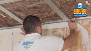

Фугата към стените на окачения таван
Най-уязвимото място при окачени тавани е връзката или съединителната фуга между гипсковите плоскости и стената. Често в ъгъла се появяват пукнатини. За да избегнем появата на тези неприятни пукнатини, преди да монтираме гипсовите плоскости, под УД профилите ще залепим към стената специална самозалепваща се лента, която ще отдели фугиращата смес от стената. Така се елиминира непосредствената връзка гипсова плоскост - стена и възможността от поява на пукнатини.
Самозалепващата лента е фабрично произведена, от едната страна има лепило, което залепва за профила или за стената, а от другата е гладка и повърхността й не позволява залепването на материал по нея.
