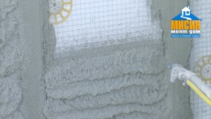

Измазване на топлоизолацията
Продължаваме със следващия и много важен слой от топлоизолационната система – хидрофобната мазилка.
Мазилката се разбърква и се нанася машинно. За максимален резултат е важно да се спазва съотношението вода/сухо вещество.
Тя се разбърква и се нанася машинно. За максимален резултат е важно да се спазва съотношението вода/сухо вещество, указано от производителя.
Така мазилката ще бъде с необходимата за нанасяне консистенция.
За нейното полагане и последващо изравняване, първо се оформят т.н. майки.
С машина се нанася материал на ивици, през определено разстояние и след това те се оформят и заглаждат, за да се определи дебелината на нанасяния разтвор. Общата дебелина на мазилката е 2 см – като 1 см остава под мрежата и 1 см над мрежата.
С нивелир се проверява и точността на майките.
След като материалът, оформящ майките, се втвърди се нанася и мазилката.
Материалът се нанася с равномерни движения отдолу нагоре между майките по цялата стена.
Заглаждането се извършва с мастар до постигане на максимално равна повърхност.
Металната мрежа остава вградена в мазилката точно по средата.
Мазилката е проектирана , за да създаде двусантиметров товароносим слой, който е механично устойчив и еластичен.
При тази система слоят мазилка, като част от топлоизолационната системата, е от изключителна важност, защото именно той, заедно с стената чрез дюбелите ще понесат натоварването от тежката каменна облицовка. Този товароносим слой е нужната основа за полагане на естесвен камък с тегло до 70 кг на кв.м.
Важно е този слой да е хидрофобен или водоустойчив, т.е. водата да не прониква в него и да не може да замръзва през зимата. Това би довело да неговото компрометиране и отслабване, което пък е опасно за отлепване на тежките камъни.
Затова е недопустимо полагането на мазилка при ниски температури, които да доведат до замръзване на водата в нея по време на полагане или непосредствено след това.
