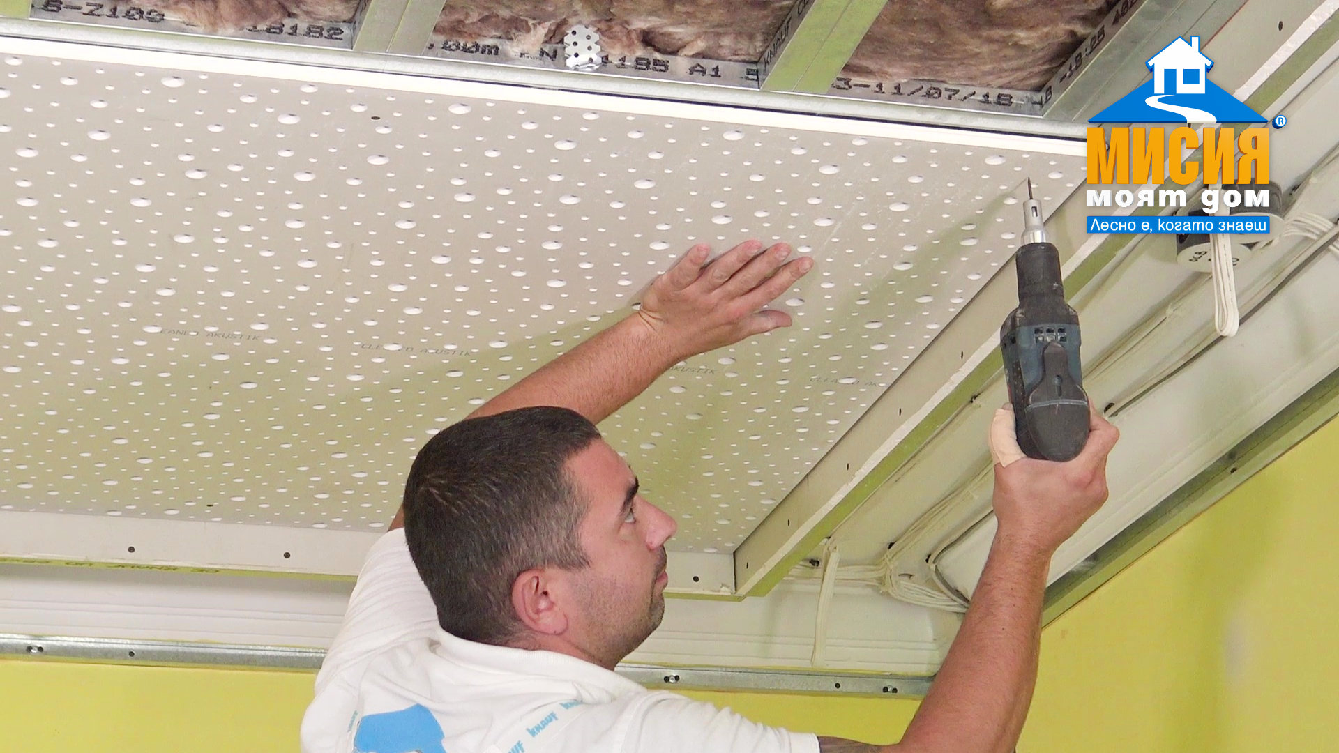

Монтаж на акустичните перфорирани плоскости Knauf Cleaneo
монтаж на акустични плоскости cleaneoСега вече можем да монтираме и акустичните перфорирани плоскости с въздухо пречистващ ефект.
Те могат да бъдат произведени с черен или бял воал на гърба.
Работата с плоскосите е прецизна, като се внимава да не се наранят фабричните кантове на плочата, които са специално обработени и грундирани за по-лесен монтаж.
Те се фиксират с рапидни винтове към ЦД профилите от металната кпонструкция. Винтовете трябва да попаднат между перфорациите. Конструкцията дава възможност за фиксиране на плоскостта стабилно през много малки разстояния от порядъка на 15-17 см.
Втората плоскост се опира плътно в първата. Фабрично направената фаска от едната страна на плоскостта осигурява равномерна фуга между две съседни плоскости. Това е от съществено значение за хармоничното преливане на перфорацията, особено, когато тя е равномерна – кръгла или квадратна.
В нашия случай тя е разсеяна кръгла перфорация.
Важно е да отбележем,че монтажа на перфорирани акустични плоскости е специфичен. Когато площта на окачения таван, изработен с акустични перфорирани плоскости е по-голяма, плоскостите се монтират с фуга на кръст, което е изключение от общото правило в строителството за избягване на кръстовидните фуги.
Монтираме и последната плоскост, като я опираме плътно в съседната.
монтиране на плоскости cleaneoКолкото по-голяма е площта на перфорираните плоскости в помещението, толкова по-голям е техният въздухопречистващ ефект. Той се дължи на добавения дехидратиран зеолит в ядрото на плочата.
