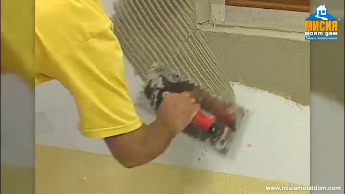

След това се започва нанасянето на равномерен слой от лепилния разтвор с назъбена маламашка със зъби 10 мм, започвайки от горната част на сградата. Нанасяната ивица разтвор трябва да е със ширина около 1 метър и 10 сантиметра, съобразена със ширината на мрежата. Бялата лепилно-шпакловъчна смес е с много висока адхезия към минерални основи, полистирен и минерална вата. Гъвкава, парапропусклива и устойчива на неблагоприятни атмосферни условия. За по голяма устойчивост е подсилена с фибри.
Предварително нарязаната фибромрежа се поставя върху пресния лепилен разтвор и се притиска със стоманена маламашка така, че да попадне приблизително по средата на нанесения разтвор. Отделните ленти на мрежата се припокриват около 10 сантиметра.
