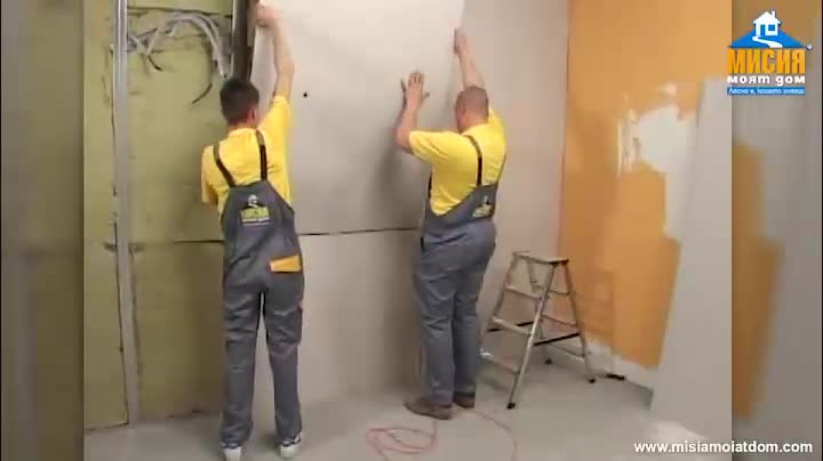

Обшивката на вече монтираната конструкция става с вертикално разположени гипскартонени плоскости, специално предназначени за изграждане на предстенни обшивки и леки преградни стени.
Гипскартонените плоскости се закрепват към щендерната конструкция със специални рапидни винтове.
При монтажа на плоскостите трябва да се съблюдава и за разминаването на челните фуги. Разместването трябва да е минимум 400 мм.
