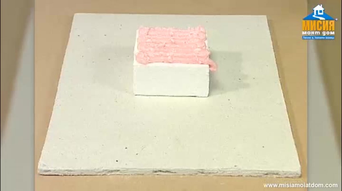

Сцеплението към подготвената основа се проверява чрез залепване на парчета полистирен с размери 10 x 10 cm в няколко участъка и ръчното им отлепване след 2 - 4 часа. Адхезията към основата се счита за задоволителна, когато се разрушава целостта на полистирена, без да се засяга лепилния слой или целостта на основата.
Подготвили сме две различни основи - едната измита с вода, а другата прашна.
Първото парче се отлепи цяло, тъй като прахта върху основата пречи на сцеплението между лепилото и стената.
Залепеното на измитата основа парче не запази при отлепването своята цялост, което означава, че адхезията е добра и основата е здрава.
