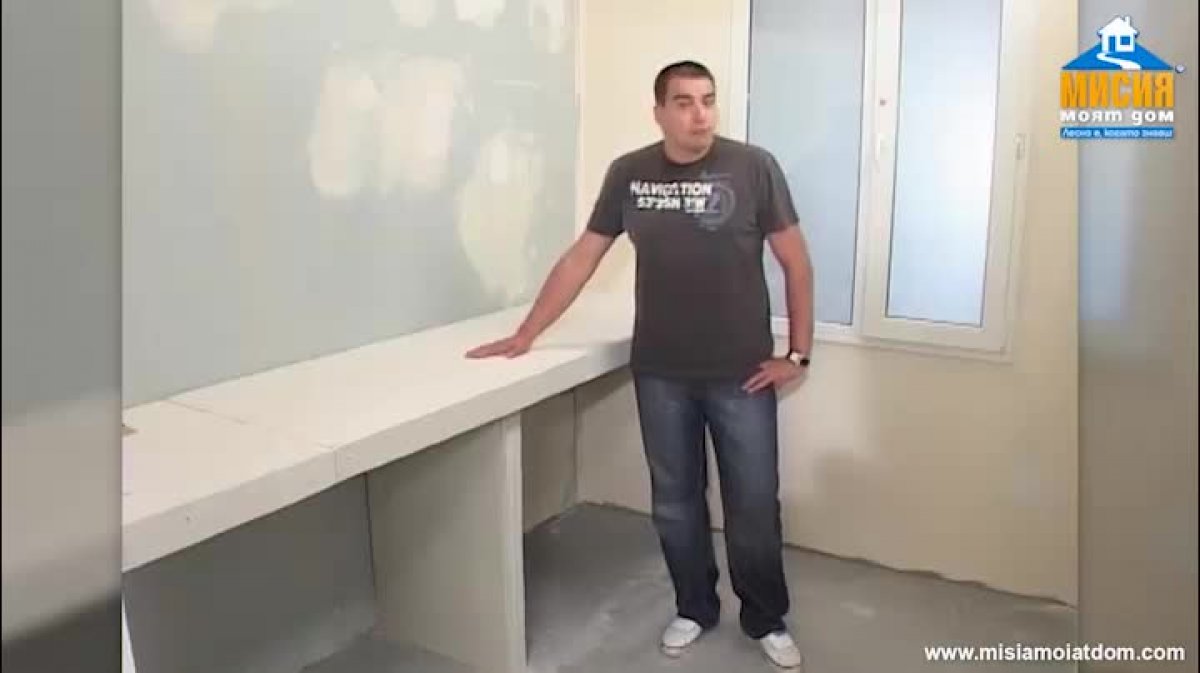

Ще изградим влагоустоичива конструкция то гипсфазер. Фугите ще запълним с влагоустойчива фугираща смес.
Определянето на точното място и размери на конструкцията е първата и много важна задача. Под плота на конструкцията, може да се монтират различни уреди.
Металната конструкция се закрепва по периферията към околните строителни елементи – стени и под. Разстоянието между профилите се съобразява с размера на гипсфазерните плоскости, които се монтират към тях по-късно.
Гипсфазерът съчетава всичките свойства на различните видове гипскартон, но притежава и по-голяма здравина. Предлагат се плоскости с различна дебелина. Гипсфазерните плоскости се монтират с винтове с конусовидна глава. Тя е с по-малък диаметър от този на винтовете за гипскартон като специалната и форма позволява при завиването главата изцяло да се скрие. Така повърхността на гипсфазера след шпакловката става идеално гладка без неравности.
Гипсфазерните плоскости се зарязват с макетен нож и се пречупват през ръба. Пречупеният ръб може да се подравни с профилно ренде.
За рязане на плоскостите може да се използва и ръчен прободен трион – зеге, но трябва да е осигурена добра вентилация.
За запълването на фугите се използва специална влагоустойчива фугопълнителна смес. Тя се използва когато изискванията към фугите са завишени т.е. при изграждане на стени и конструкции във влажни помещения. Фугопокриващата лента се вгражда между два слоя фугираща смес. За да осигурим устойчив на удари ръб ще шпакловаме вертикалната част с метални перфорирани ъглови профили. Хоризонталните ръбове ще покрием с плочки, затова те не се нуждаят от ъглови профили и само се шпакловат.
Керамичните плочки върху конструкцията се лепят плътно без фуга за да се създаде впечатление за цялостност на покритието.
